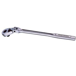

Ben, In de bijlage zitten een paar foto's. Er is geen speciaal gereedschap gebruikt om de motor te verwijderen. Ik heb wel veel olie gebruikt om de uitlaatbouten te penetreren. Een flexibele ratelsleutel is een must. Een hydraulische fleskrik werkte en paste perfect om de transmissie te ondersteunen. Een tool die ik voor het project heb gekocht en waar ik blij mee ben, was een lange verlengstok met een magneet/zaklamp aan het uiteinde. Het is nu een van mijn favoriete tools in mijn gereedschapskist. Ik ben benieuwd of iemand het weet. Wanneer ik de motor weer op de transmissie aansluit, moet de koppelomvormer dan op de transmissie of op de motor worden vastgeschroefd? Het lijkt erop dat als deze op de motor is vastgeschroefd, het moeilijk zou zijn om de as terug in de transmissie te schuiven zonder de afdichting te beschadigen??
Ja, dat is de sleutel die ik heb gebruikt (flexibel hoofd) samen met een kruiskoppeling bevestigd aan een paar lange verlengstukken om bij een paar bouten te komen. Ik heb de voorkant van het voertuig verwijderd, omdat ik toch wat kleine schade aan de voorbumper moet repareren. Ik denk dat ik de motor weer kan verwijderen met de voorkant intact, ALLEEN omdat ik het nu een keer heb gedaan. Ik had echt de extra ruimte nodig om voor het eerst dingen te zien en te vinden. Ik gok dat Bens monteur dit een paar keer heeft gedaan en het waarschijnlijk in zijn slaap zou kunnen doen.
