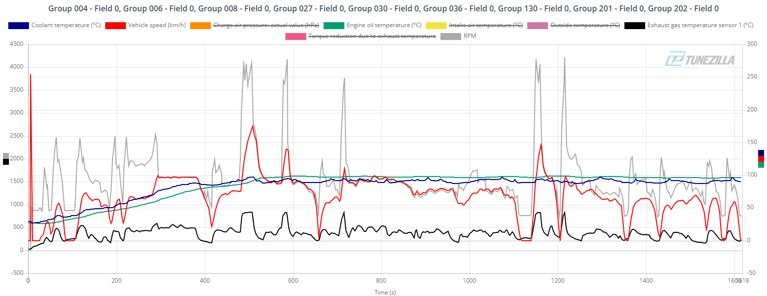

Bonjour,
Voici les journaux : Journaux VCDS - Google Drive
Au début et à la fin des fichiers, il y a un peu d'accélération et de décélération.
LOG-01 est lorsque la voiture n'était pas complètement chaude. C'est sur le régulateur de vitesse à 2000 tr/min en 8e vitesse, ce qui correspond à près de 130 km/h sur le tableau de bord.
LOG-02 est le retour, à nouveau sur l'autoroute avec une croisière à 2000-2200 tr/min, ce qui correspond à 130-140 km/h.
Dans LOG-02 à la ligne 148, vous pouvez voir que la température du liquide de refroidissement est tombée à 75 °C, ce qui, je pense, est dû à une température d'HUILE trop élevée et qui essaie de la refroidir.
L'autre chose que je remarque est que lorsque la voiture est froide. Le liquide de refroidissement atteint 70 °C et y reste, jusqu'à ce que la température de l'HUILE atteigne près de 90 °C, puis la température du liquide de refroidissement passe à 90 °C. Vous pouvez le voir au début de LOG-01. C'est peut-être normal.
LOG-03 est en conduite en ville avec beaucoup de circulation.
Les températures de la voiture en restant au ralenti se normalisent et la température de l'huile baisse à près de 100-105 °C.
La température extérieure était d'environ 20 °C.
Je suis désolé, mais j'ai oublié d'éteindre la climatisation, c'est pourquoi le ventilateur de refroidissement sera toujours à un certain %, je suppose.
Merci pour votre aide !

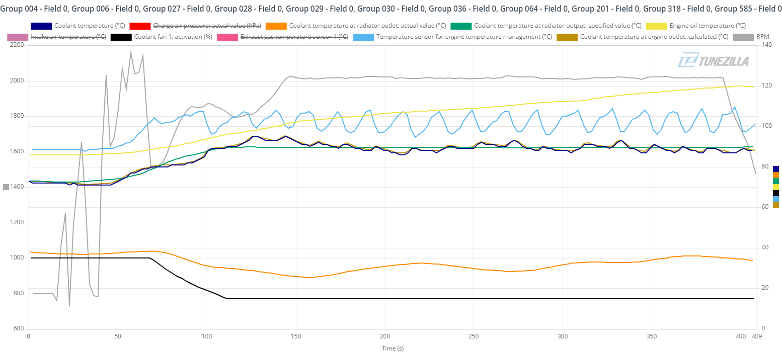

La température de l'huile est la seule qui continue de grimper, donc pour moi, c'est presque comme si le thermostat d'huile ne fonctionnait pas et qu'il contournait le refroidisseur d'huile en conséquence.

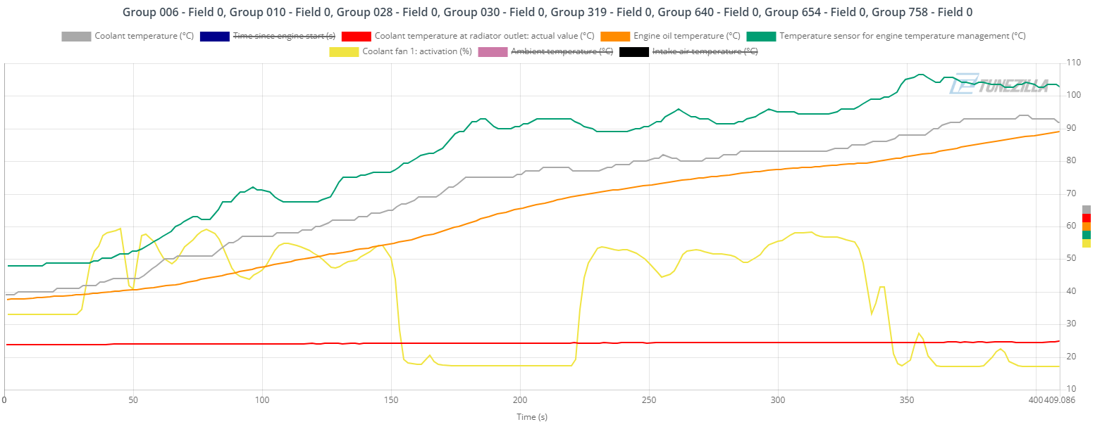

Voici. J'ai trouvé un journal que j'avais sur fichier depuis que j'ai dû remplacer un ECT il y a quelques années. J'ai montré les mêmes MVB et chronologie sur mon graphique et sur votre graphique.
Voici le mien à partir d'un démarrage à froid dans des conditions similaires (probablement des températures ambiantes plus chaudes si je me souviens bien)
Voici le vôtre, formaté de la même manière
Remarquez à quel point votre gestion du moteur est très instable par rapport à la mienne ? Votre ventilateur est également pratiquement mort, ce qui serait logique en fonction de la lecture erratique du capteur susmentionné... donc maintenant, je soupçonne que vous avez un ECT G694 défectueux et/ou une connexion à celui-ci.

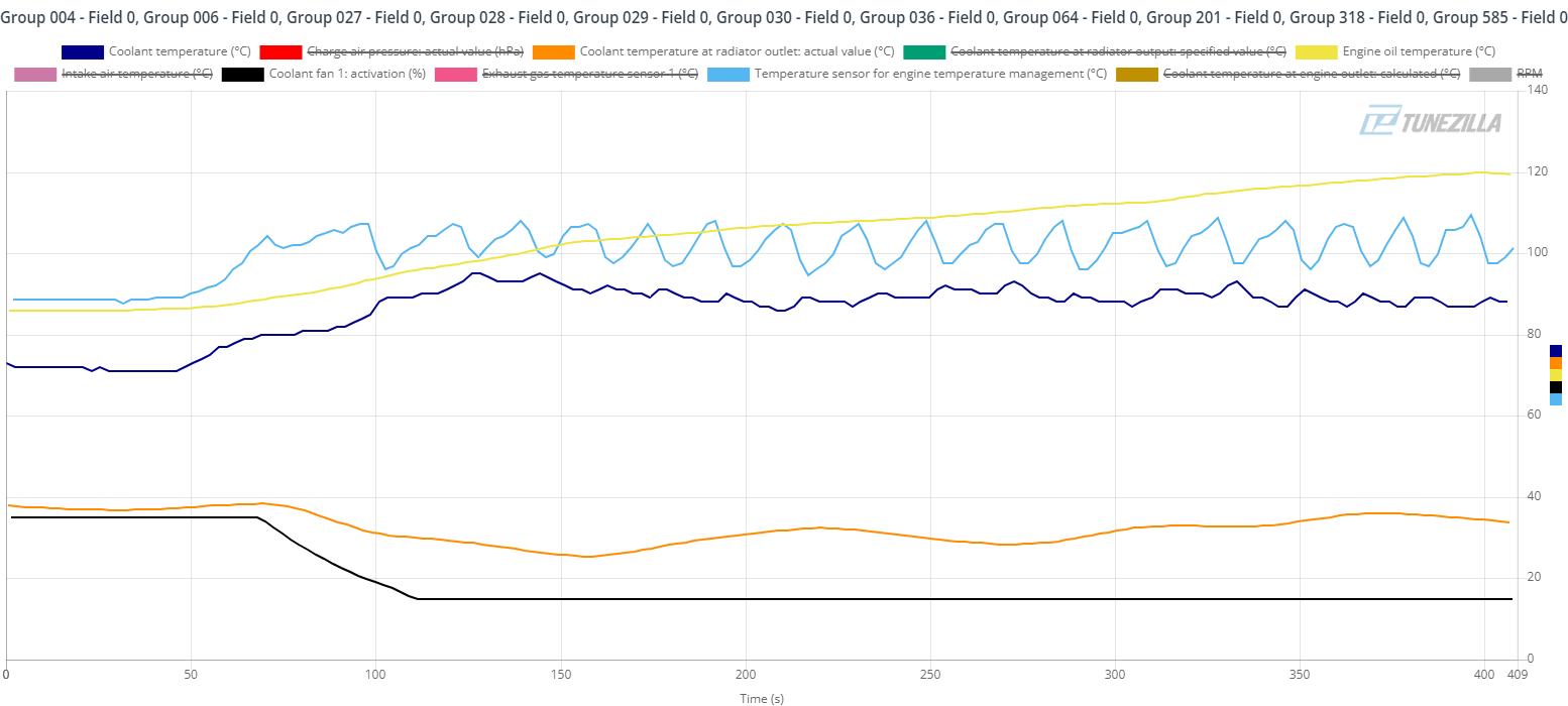

Rebonjour,
J'ai fait d'autres journaux de froid à chaud.
Log #740648
Pourriez-vous jeter un coup d'œil, je n'ai pas pu bien le formater, mais il y a des choses qui m'inquiètent.
Regardez comment le liquide de refroidissement monte jusqu'à 80°C, puis baisse et reste à 70°C jusqu'à ce que l'huile atteigne 93°C. En raison de la valeur spécifiée de la sortie du radiateur ? Pourquoi ?
Le capteur de gestion de la température du moteur a l'air bon jusqu'au moment de cette baisse de la température du liquide de refroidissement.
J'ai mis le bit 0 de la vanne d'arrêt du liquide de refroidissement dans le journal, mais cela n'a rien changé à sa valeur. Reste à 3 tout le temps.
J'ai fait un test de N489 à partir des tests de sortie et il donne des impulsions toutes les 5 secondes ou quelque chose comme ça.
Lorsque la voiture est au ralenti, la température de l'huile baisse - ligne 1506
Si je roule à 1300-1500 tr/min, la température de l'huile reste proche de 110°C.
Sur votre journal, tout est linéaire, vous n'avez pas cette baisse du liquide de refroidissement et l'attente de l'HUILE pour obtenir une certaine température afin de maintenir le liquide de refroidissement au chaud.
