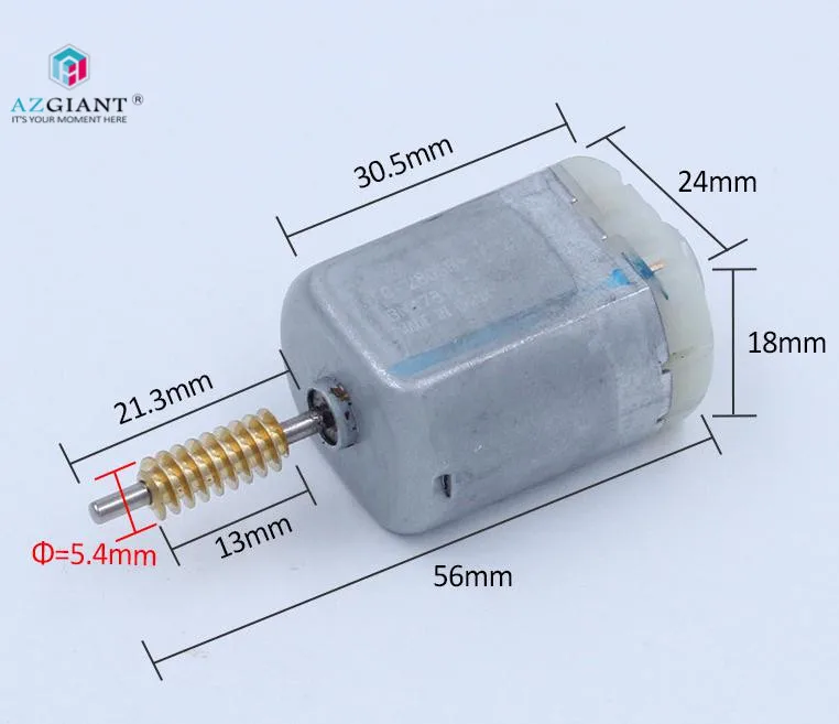

Niedawno składane lusterka przestały działać konsekwentnie, aż w końcu się poddały. Zgłosiłem się do VW, chcieli 600 dolarów za podstawę (która obejmuje wadliwy/uszkodzony silnik). Spróbowałem więc u zwykłych Jaycar, Repco, AutoOne, ale bez powodzenia. Zwycięzcą okazał się ebay. Silniki te są używane w większości europejskich samochodów (Audi/Merc/BMW), chociaż i tak musiałem zapłacić 20 dolarów za część za 6 dolarów. Mimo wszystko to lepsze niż opcja VW. W każdym razie, oto numery części i kilka zdjęć.
Największym problemem jest uzyskanie kompresji na sprężynie, co para szczypiec i kilka opasek zaciskowych ułatwia, a im mniejsza opaska zaciskowa, tym lepiej, ponieważ łatwiej je wyjąć. Lusterko wyskakuje wystarczająco łatwo, ale należy pamiętać, że podczas jego wyjmowania tor prowadzący do regulacji elektrycznej może się odłączyć od tyłu. Można to naprawić tylko po wyjęciu lusterka i obudowy.

Czy to właściwy silnik?
będę tego próbował, ponieważ lusterko po stronie kierowcy już się nie rozkłada. Pasażer na razie jest w porządku
Jestem prawie pewien, że to właściwy silnik, zamierzałem to wypróbować, ale skończyło się na majstrowaniu przy przewodach silnika, aż zadziałał i po prostu wyłączyłem tę funkcję, żeby się znowu nie zacięła

I zamówiłem zgodnie z Twoimi zaleceniami serwo na AliXpress. Przyszło bardzo profesjonalnie zapakowane za 15 € lub coś w tym stylu. Dziś miałem czas, żeby je wymienić. Dzięki Twoim instrukcjom! I jak wspomniałeś, ściśnięcie sprężyny to piekło. Trytytki nie działały, nie ma miejsca. W końcu z jednego kroku, nacisnąłem całym ciężarem (100 kg) na klucz płaski 22 mm, sprężyna została w ten sposób dociśnięta w dół nad wcięciem, a kolega wsunął płytkę blokującą. Próbowałem przez 1 godzinę wszystkich pomysłów sam, ale we dwoje naprawiliśmy to w 1 minutę. Montaż reszty lusterka zajął około 5 minut.

Miałem szczęście przejść przez ten proces dwa razy. Za pierwszym razem popełniłem dwa błędy. Włożyłem silnik do góry nogami - łatwo to zrobić, ponieważ naturalny sposób, w jaki leży wtyczka, nie jest właściwy - zwróć szczególną uwagę na to, jak wtyczka jest podłączona do obecnego silnika przed wyjęciem, aby móc odtworzyć. Drugi błąd polegał na tym, że nie miałem prawidłowo zamontowanej dolnej metalowej szyny - jest odniesienie, aby się upewnić, że to robisz, ale nie połączyłem się z tym, co to oznaczało. Z tymi dwoma błędami, po ponownym złożeniu, lusterko robiło coś przeciwnego do tego, co powinno (tj. rozkładało się, gdy powinno się składać), a naturalna pozycja jazdy nie była "zablokowana", tj. można było nią łatwo poruszać. Dość zniechęcające po radzeniu sobie z tą sprężyną. Możesz przetestować oba te elementy bez sprężyny, aby upewnić się, że lusterko próbuje poruszać się we właściwym kierunku i ma pewien opór w pozycji jazdy.
Ponieważ teraz dwa razy zdejmowałem i zakładałem sprężynę, najlepszym podejściem, jakie znalazłem, było użycie 2 zacisków C 3" umieszczonych na zewnętrznej krawędzi każdej strony metalowej podkładki i skoordynowanie powolnej, równej kompresji. To powinno pozwolić na ściśnięcie sprężyny, aby zdjąć/założyć metalową blokadę podkowy. Może być potrzebny mały śrubokręt płaski i młotek, aby pomóc wbić go do i z przestrzeni.
Ten post ma tylko powiedzieć, że jest silnik dla lewej i prawej strony.
Kupiłem oba, ale lewy był wadliwy i musiałem użyć prawego, ale podłączając wtyczkę zasilania do góry nogami, w przeciwnym razie lusterko zachowywało się odwrotnie: składało się zamiast otwierać i vice versa.
