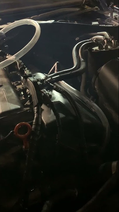

Film z pierwszego uruchomienia i odgłosem zgrzytania:
Film z koła zębatego napędu generatora, które nie powinno się poruszać:
Usunięto generator, ale podłączono go ponownie na tyle, aby uruchomić i pracować na biegu jałowym bez obciążenia na kole zębatym napędu. EGR usunięty, ale rury wciąż na kolektorach wydechowych i szeroko otwarte. Brzmi świetnie:

Wideo z uszkodzoną zębatką osi napędowej:
"Wał napędowy" przepraszam, cały czas mówię oś
Czy więc to była przyczyna "piszczenia", ponieważ zębatka przeskakiwała zamiast napędzać płynnie, jak rozumiem? Czy to prawda, profesorze?
Pete.
#36 ·
To fantastyczna sprawa, że wszyscy zdajemy sobie sprawę z przyczyny tego błędu. Dalsze potwierdzenie pełnego demontażu V10. Dzięki za klip.
