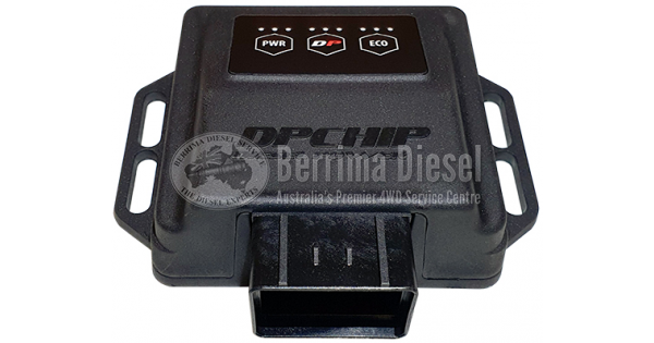

amirhz, j'ai l'intention de faire reprogrammer la voiture à 191kW chez Berrima Diesel pour 1490 $.

amirhz, j'ai l'intention de faire puce la voiture à 191kW chez Berrima Diesel pour 1490 $
Mon prochain travail consistera à amener la hauteur de la broche D035 des voitures à 550 mm (pour se conformer à ADS 62) et à adapter la hauteur de la caravane.
BD affirme que cela n'annulera pas la garantie car elle se situe toujours dans la plage de puissance de ce moteur.
Ils sont très connus dans le monde du diesel pour le réglage.
Il semble un peu étrange que les options Touareg qu'ils proposent sur le site Web soient répertoriées avec des puissances « avant » (165 kW, 176 kW) qui étaient destinées aux moteurs de la série 7L, et non aux moteurs de 170 kW/210 kW pour les séries CR et RC Touareg.
Le réglage annulera-t-il la garantie ?

Bien que j'en aie entendu parler et que je sache à quel point leur travail peut être bon, il est un peu étrange qu'ils mettent un morceau plug and play (DPChip), étant donné à quel point ils se soucient de la qualité de fabrication et de ne pas mettre de « morceaux esclaves » comme ils les appellent.
owns 2013 Volkswagen Touareg V6 TDI
Bien que j'en aie entendu parler et que je sache à quel point leur travail peut être bon, c'est un peu étrange s'ils vont mettre un plug and play tune (DPChip), étant donné à quel point ils se soucient de la qualité de fabrication et de ne pas mettre de 'slave tunes' comme ils l'appellent
Je pense que l'idée de la puce PunP est que si vous vous inquiétez de ce que le centre de service pourrait dire à ce sujet, vous pouvez la débrancher avant d'entrer.
